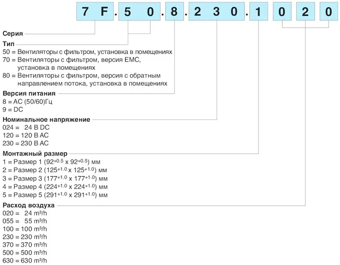

Расшифровка наименования
Расшифровка наименования (на примере вентилятора серии 7F с фильтром для электрических шкафов, рабочее напряжение 230 AC, размер 1, расход воздуха 24 м3/ч)
