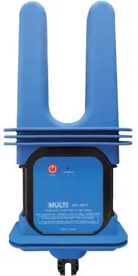

Инновационные цифровые токовые клещи HCL-36UX для измерения тока до 3000 А в высоковольтных электроустановках
Доступны для заказа высоковольтные цифровые токовые клещи (преобразователь тока) HCL-36UX с беспроводным интерфейсом производства японской компании MULTI, предназначенные для силовых приложений и мощных нагрузок отрасли электроэнергетика, транспорт, строительство и промышленность.
Модель HCL-36UX обеспечивает измерение фазного переменного тока до 3000 А промышленной частоты и тока нейтрали, имеет развернутую функциональность, высокие технические характеристики и надежность. Рабочее напряжение при измерении тока до 36 кВ.
Клещи обладают следующими функциями и режимами: погрешность измерений ±1%, макс. разрешение составляет 0,1 А, автовыбор диапазона измерений (330/ 3000 А), автовыключение питания (APO), индикация разряда батареи, быстродействие 2 изм/с. Питание от 4-х батарей 1,5 В (тип ААА). Рабочий диапазон температур: -20 …+60 ℃ (с литиевыми батареями) при относительной влажности 20~96%. Масса 1550 гр (с батареями), габариты 40х9х18 см (Д х В х Ш).
Новинка имеет U-образный измерительный вход детектирования переменного тока. Использование HCL-36UX при измерении тока нагрузки с максимальным рабочим напряжением до 36 кВ исключает трудные операции позиционирования и необходимость обхватывать клещами магнитопровода линию питания ЭУ. Новинка не имеет экрана и при измерении тока выдает информационный сигнал на внешнее устройство. Индикация измерений на смартфоне выполняется с помощью Bluetooth соединения.
HCL-36UX
HCL-36UX
Все данные измерений, включая координаты точки измерений (привязка), окружающая температура и влажность – передаются по радиоканалу на приемное устройство, в роли которого может выступать обычный смартфон или планшет с поддержкой Bluetooth®. Для отображения измеренных значений, формы сигнала, регистрации данных или хранения результатов предварительно необходимо скачать и установить бесплатное приложение "Multi-Tracer" с APP Store или Google Play. При загрузке приложения Multi-Tracer потребуется ввод идентификатора прибора (заводской серийный номер). Результаты измерений могут храниться не только на устройстве, но и в облачном сервисе компании-производителя МULTI. В дополнение к измеренным значениям, поддерживается запись и сохранение данных местоположения (GPS локация), температура и влажность, имеется встроенный таймер (дата и время). В перспективе планируется выпустить опциональный выносной блок индикации MDU-100X.
Ширина входа U-образного преобразователя составляет 5,5 см, позволяя подключаться к силовым кабелям, питающим фидерам и шинам большого сечения. Конструкцией корпуса предусмотрена возможность крепления клещей к опциональной диэлектрической штанге IR-2 (в зависимости от модели максимум до 12 м) по методу винтового зажима "ласточкин хвост". Это обеспечивает безопасные измерения в трансформаторных подстанциях и мощных распределительных шкафах электропитания больших токов мощных нагрузок (до 3000 А) с высоким разрешением.
