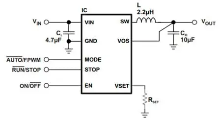

Типовая схема включения TPS6284x

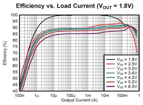

Графики КПД при различных входных напряжениях и токах нагрузки при выходном напряжении 1,8 В
