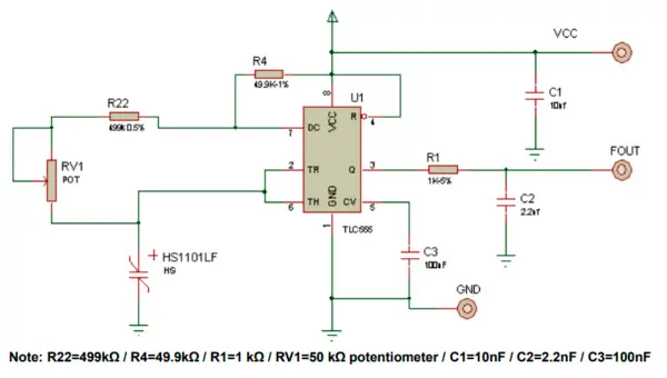

Схема включения HPP801A031 в схеме преобразователя влажность-частота с помощью таймера 555-й серии
