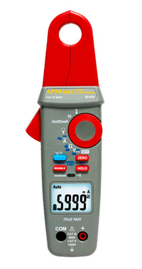

Новые электроизмерительные клещи APPA
Компания APPA Technology Corp (Тайвань) выпустила две новые модели компактных токовых клещей. Новинки APPA MA3 и APPA MA5 обеспечивают полный набор измерений: постоянный и переменный ток до 100 А (DCA/ ACA), постоянное и переменное напряжение до 1000 В (DCV/ ACV), сопротивление до 40 МОм, прозвонка цепи и тест диодов, частота U/I до 50 кГц.
Старшая модель APPA MA5 поддерживает дополнительные режимы: измерение температуры -40…+400 °С и ёмкости до 10 мФ.
Точное измерение сигналов, в том числе не синусоидальной формы обеспечивает алгоритм TrueRMS (измерение с.к.з. сигнала произвольной формы). Максимальное разрешение составляет 1 мА/ 1 мВ. Базовая погрешность ±1,8 % (DCA) и ±0,7 % (DCV). В арсенале функциональности: интеллектуальное удержание показаний (Smart Data Hold), Макс/ Мин значений тока и напряжения. Парад достоинств завершает противоударное исполнение клещей Drop Proof (допускается их падение с высоты до 1,4 м).
Главная новация, реализованная в клещах, – поддержка использования опциональных преобразователей тока APPA sFlex-10T, APPA sFlex-18T. На панель выбора режимов добавлено специальное положение переключателя в виде стилизованной иконки токовой петли. Это позволяет применят клещи с данной опцией для непосредственного измерения больших токов (до 3000 А) в промышленных установках и мощных электропотребителях.
Кроме того, клещи оснащены режимом бесконтактной индикации переменного напряжения (VoltSeek™) со звуковым и световым предупреждением о наличии переменного напряжения ~ 80 … 600 В.
Обе модели оснащены полезной функцией карманного фонарика (встроенный светодиод) для подсветки рабочей зоны измерений. Включение подсветки дисплея производится автоматически на заданный интервал времени для условий недостаточной видимости. Эту функцию при необходимости можно заблокировать. Новинки имеют эргономичный корпус, выполненный из качественного пластика и стильный дизайн. Конструкция батарейного отсека позволяет быструю замену элементов питания без использования отвертки, максимальный раскрыв клещей до 20 мм. Для удобного считывания показаний клещи оснащены контрастным ЖК-индикатором (максимальная индикация "6000").
Электроизмерительные клещи APPA
Токовые клещи APPA MA3, APPA MA5 имеют исполнение в соответствии со стандартом безопасности МЭК 61010-1 (кат. III 600 В/ кат. II 1000 В). Массогабаритные параметры: размеры 220 х 60 х 33 мм, масса всего 250 г.
Клещи будут наиболее удобны для измерений как в индустриальной сфере (на производстве), так и для задач оперативного контроля, текущей эксплуатации ЭУ в коммунальном и жилищно-бытовом секторе.
На склад поступила первая партия электроизмерительных клещей APPA MA3 и APPA MA5. Новинки доступны для заказа клиентами.
