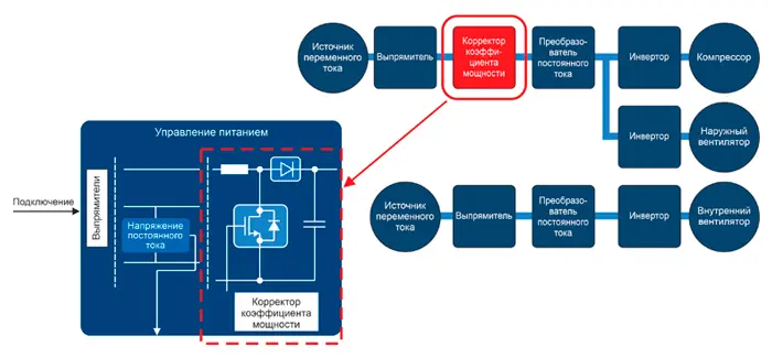

Типовая блок-схема
Рис. 1. Типовая блок-схема
Источник: www.compel.ru
