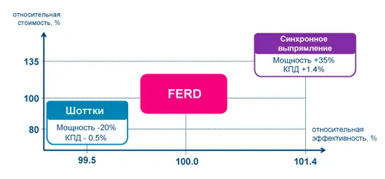

Компания STMicroelectronics представила новую серию силовых диодов, изготовленных по технологии FERD (Field Effect Rectifier Diodes). Новая технология позволила достичь компромисса между прямым падением напряжения и обратным током утечки.
Применение FERD диодов позволит создавать более эффективные устройства, которые будут соответствовать стандарту Energy Star 6.0 без применения каких-либо дорогих и сложных решений, например схем синхронного выпрямления. К примеру, 30-ти амперный диод изготовленный по FERD технологии имеет меньше на 25% прямого падения напряжения, чем диод Шоттки с тем же уровнем тока и при этом ток утечки у обоих диодов будет сопоставим.
Позиционирование FRED диодов

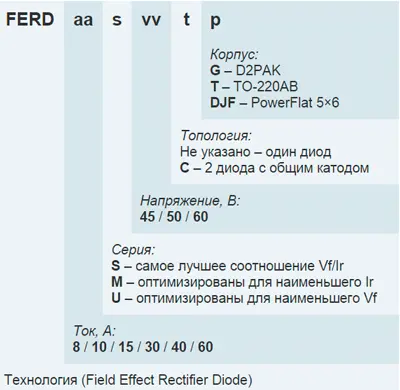

Новые FERD диоды выпускаются компанией STMicroelectronics в трех вариантах оптимизации.
Расшифровка наименования
