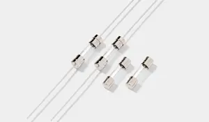

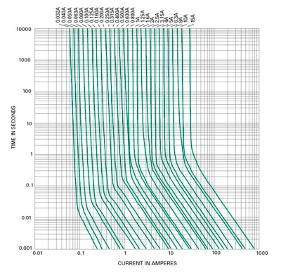

Серия 217 – это предохранители популярного типоразмера 5х20 мм, выполненные в стеклянном корпусе согласно стандарту IEC 60127-2/2. Данная серия предназначена для общего применения и характеризуется низкой стоимостью. Предохранители рассчитаны на напряжение 250 В (AC) и диапазон рабочих токов от 0.032 до 15 А. Плавкие вставки серии 217 относятся к быстродействующему классу с малым временем срабатывания (Fast-Acting) и рассчитаны на эксплуатацию в температурном диапазоне от –55°C до +125°C. Данная серия предохранителей является аналогом серии ВПБ6.

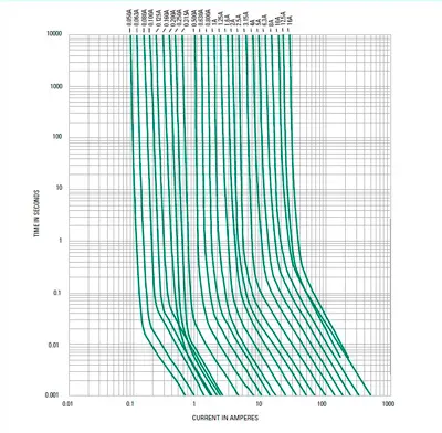

Серия 216 – это предохранители с габаритом 5х20 мм, выполненные в керамическом корпусе согласно стандарту IEC 60127-2/1. Керамический корпус обеспечивает лучшие показатели по ударопрочности и стойкости к разрушению (что актуально для оборудования, эксплуатируемого в агрессивных или взрывоопасных средах) по сравнению со стеклянным корпусом. Рабочее напряжение данных предохранителей составляет 250 В (AC), диапазон рабочих токов от 0.05 до 16 А. Плавкие вставки серии 216 также относятся к быстродействующему классу срабатывания и рассчитаны на эксплуатацию в температурном диапазоне от –55°C до +125°C. Данная серия предохранителей является аналогом серии ВП2Б.

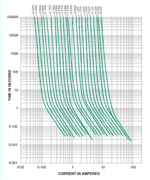

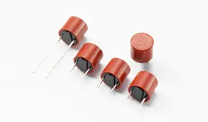

Серия предохранителей 372 относится к семейству TR5®, особенностью которого является ударопрочный и вибростойкий корпус с радиальными выводами для сквозного монтажа, спроектированный согласно стандарту IEC 60127-3 (что актуально для оборудования, эксплуатируемого в железнодорожном или промышленном секторах). Основной областью применения данной серии являются зарядные устройства, источники питания и промышленные контроллеры, ток потребления которых находится в диапазоне от 0.04 до 6.3 А. Все предохранители серии 372 рассчитаны на рабочее напряжение 250 В (AC). Плавкие вставки серии 372 относятся к замедленному классу срабатывания (Time-Lag) и рассчитаны на эксплуатацию в температурном диапазоне от –40°C до +85°C.
