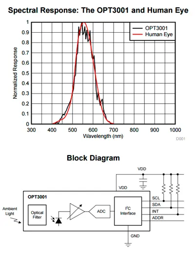

Цифровой оптический датчик OPT3001 от Texas Instruments позволяет измерять освещенность в соответствии со спектральной характеристикой человеческого глаза и не реагирует на инфракрасные источники излучения. OPT3001 измеряет освещенность в пределах 0.01…83886 люкс, что примерно соответствует диапазону от лунной ночи до солнечной освещённости при чистом небе. OPT3001 предназначен для тех приложений, где необходимо реагировать на уровень освещенности именно в том виде, как это воспринимается человеком.
Оптический датчик OPT3001 является предпочтительной заменой для фотодиодов, фоторезисторов и других приборов, показания которых существенно зависят от инфракрасных составляющих спектра. Динамический диапазон выходного сигнала достигает 23 бит с учетом работы автоматической системы выбора предела измерения (Automatic Full-Scale Setting Mode).
Спектральная характеристика и схема включения OPT3001
Измерение освещенности можно производить как в виде одиночного измерения так и непрерывно. Устройство интегрирует результаты в течение 100 или 800 мс, что позволяет устранить шум 50 Гц от ламп накаливания. Управление с помощью прерываний позволяет микроконтроллеру находится в режиме сна в процессе работы OPT3001. Результаты измерения могут быть получены в цифровом виде через I²C или SMBus-совместимый интерфейс.
Низкое потребление энергии и работа при пониженном напряжении питания позволяют с успехом использовать OPT3001 в системах с батарейным питанием.
