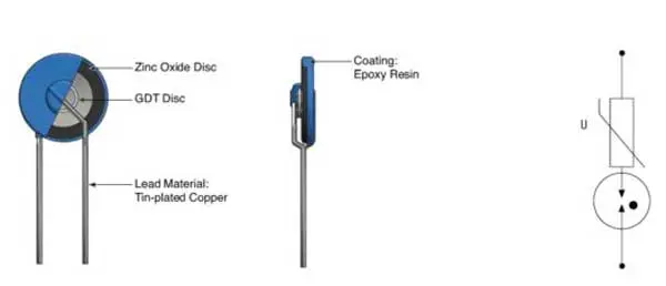

Внутренняя структура GMOV изображена ниже:
Внутренняя структура супрессора GMOV
В отличие от одиночного варистора, который обладает недостатком в виде деградации и старения (что приводит к ухудшению характеристик защиты), такое сочетание газоразрядника и варистора значительно продлевает срок службы и надежность компонента. Газоразрядник изолирует варистор от цепи, отключая его вплоть до появления импульса. Таким образом, варистор при отсутствии скачков напряжения большой амплитуды находится в ждущем режиме.
Также стоит отметить, что  ток утечки в цепи газоразрядник-варистор минимален (<0,1 мкА) за счет высокого сопротивления изоляции газоразрядника в непроводящем состоянии, что существенно улучшает энергопотребление конечного изделия и уменьшает проблемы излишнего перегрева компонента.

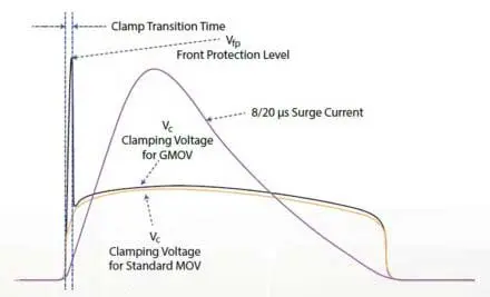

Еще одним плюсом супрессора GMOV является сверхнизкая паразитная вносимая емкость, которая не превышает значений 4 пФ, что исключает возможность искажения сигнала защищаемой линии. Ниже представлена характеристика срабатывания GMOV в сравнении с классическим стандартным металл-оксидным варистором (MOV):
Характеристика срабатывания GMOV
