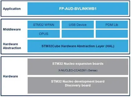

Структура программного пакета FP-AUD-BVLINKWB1 для STM32WB55

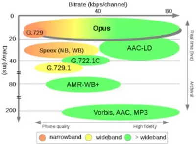

Алгоритм Opus позволяет достичь высокого качества голоса даже при низких битрейтах, а STM32WB55 позволяет разрабатывать приложения с очень низким энергопотреблением. Тот же аудиокодек может быть использован и для реализации высококачественной потоковой стереомузыки в зависимости от доступных ресурсов микроконтроллера.
Сравнение кодека OPUS с другими решениями
