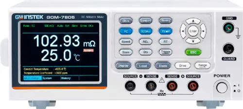

Компания GW Instek (Тайвань) анонсировала выпуск новой серии измерителей сопротивления на постоянном токе (Rdc). Миллиомметры предназначены для точных измерений малых и сверхмалых сопротивлений резисторов, шунтов, переключателей, соединителей, коннекторов, контактных пар разъемов. Новые GOM-7804 и GOM-7805 имеют насыщенную функциональность, превосходные технические характеристики и современный дизайн. В числе новаций: большой цветной графический дисплей (TFT, диаг. 9см), с максимальной индикацией экрана "50.000", высокое быстродействие (до 60 изм/с), базовая погрешность ±0,05%. Предусмотрена 4-х пр. схема подключения для измерения сопротивления в различных низкоомных приложениях, режим температурной компенсации в процессе измерений (ТС).
Модель GOM-7804 это глубокая модернизация платформы GOM-802: высокие технических характеристики с добавлением продвинутых функций, в том числе увеличение разрядности индикации, повышенное быстродействие и интерфейсы RS-232C/USB в стандартной комплектации.
Старшая модель GOM-7805 оснащена рядом специфичных режимов управления для измерения "сухих" контактов и низкоомных цепей соединителей, которые полностью соответствуют требованиям стандарта MIL-STD-1344. По сравнению с предшественниками (GOM-802 и GOM-801H) миллиомметр GOM-7805 имеет большее число измерительных функций, включая 20 ячеек вн. памяти для записи/вызова профилей настройки прибора.
GOM-7805
GOM-7805
Ресурсы ДУ и программирования в стандартной комплектации представлены разнообразными интерфейсами, среди которых RS-232C, USB, Handler/Scan, разъем внешнего управления и мониторинга EXT IO (Внеш. вход/выход), а также опциональный GPIB/КОП (только для GOM-7804).
Значительно повысилось удобство настройки и управления GOM-7804 и GOM-7805 в процессе практического применения. Особенностью новинок является то, что они обеспечивая высокий класс точности (±0,05%) при увеличении скорости измерения с 10 до 60 изм/с сохраняют формат индикации результата измерений на дисплее в 5 разрядов.
