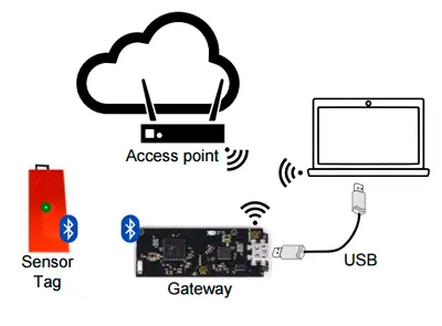

Texas Instruments предлагает опорную разработку миниатюрного шлюза Интернет→Bluetooth Low Energy, который построен на двух новых микросхемах CC3200 (WiFi) и CC2650 (BLE).
С учетом того, что чип CC2650 поддерживает также другие стандарты в диапазоне 2.4 ГГц и то, что он практически полностью совместим с CC1350 (Sub1GHz + BLE 2.4 ГГц), разработанная TI плата может быть основой для универсального моста (шлюза, концентратора) между Интернет и практически всеми другими беспроводными устройствами разных стандартов.
Варианты конфигурирования шлюза CC3200+CC2650
Шлюз сможет поддерживать даже фирменные протоколы в диапазонах 433/868 МГц, чьи пакеты можно принять/передать с помощью мультидиапазонного радио CC1350.
