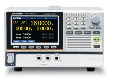

Компания GW Instek расширила популярную GPP-серию программируемых источников питания постоянного тока двумя новыми моделями. Новинки GPP-73610H, GPP-77250 выполнены в 1 канальной архитектуре, выходное напряжение до 36 В/ 72 В и ток до 10 А/ 5 А (соответственно), обеспечивается высокое разрешение регулировки выходных параметров (0,1 мВ; 0,1 мА). Выходная мощность источников 360 Вт.
Обе модификации имеют функциональность "2 в 1": основной канал может работать в режиме выдачи напряжения и тока в нагрузку или при необходимости функционировать в режиме программируемой электронной нагрузки (CV, CC, CR) с поддержкой отбора электрической мощности до 100 Вт. Такое схемотехническое решение позволяет источнику в одном измерительном приложении у пользователя выступать как источник питания, а в другом случае работать основным каналом как программируемая электронная нагрузка. На борту предусмотрены все виды защиты - от перенапряжения, перегрузки по току, от сверхмощности и перегрева (OVP, OCP, OPP и OTP).
GPP-73610H
GPP-73610H
GPP-77250
GPP-77250
