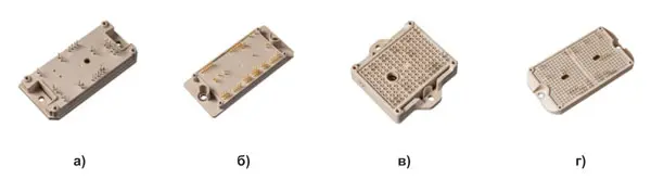

Модули выполнены в корпусах N2, N3, P3S и P4M (рисунок 1). Интегрированные антипараллельные карбид-кремниевые диоды обеспечивают высокую эффективность преобразования благодаря уменьшению потерь на включение.

  • В качестве подложек, обеспечивающих эффективный отвод тепла и изоляцию, используются DBC (Direct Bonded Copper) для корпуса P3S, медь для корпусов N2 и N3 и IMS (Insulated Metal Substrate) для корпуса P4M.
Внешний вид модулей в корпусах: а) N2; б) N3; в) P3S, г) P4M
Рис. 1. Внешний вид модулей в корпусах: а) N2; б) N3; в) P3S, г) P4M
