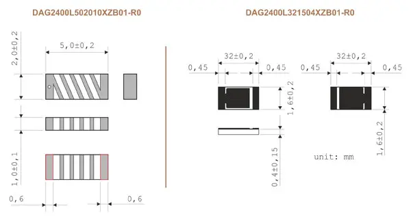

Чип-антенна DAG2400L502010XZB01-R0 работает в диапазоне частот 2400…2500 МГц и имеет размер 5,0×2,0×1,0 мм. В документации можно найти диаграмму направленности, график КСВ и рекомендованную производителем схему трассировки печатной платы с элементами согласования. Антенна работает в диапазоне температур -40…85°C.
Габаритные размеры SMD-антенн 2.4 ГГц Jiakang
Чип-антенна DAG2400L321504XZB01-R0 имеет размеры всего лишь 3,2×1,5×0,4 мм и может использоваться в батарейных устройствах Wi-Fi, Bluetooth и ZigBee, где необходимо обеспечить минимальный размер корпуса.
