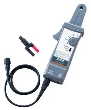

Компания GW Instek (Тайвань) представляет 3 новых токовых пробника GCP-300, GCP-500, GCP-1000 с диапазонами рабочих частот по току до 300 кГц, 500 кГц, 1000 кГц соответственно.  Данные токовые клещи-преобразователи имеют коннектор BNC и могут работать с любыми осциллографами, имеющими аналогичный разъем. Новые токовые пробники реализованы на сочетании эффекта Холла и технологии трансформаторов, что позволяет осциллографу измерять ток, протекающий в тестируемой цепи. Новинки предназначены для измерения DC, AC тока с целью оценки мощности потребления нагрузок, для анализа качества электроэнергии, для измерения гармоник тока, пусковых токов, пульсаций и шума.
Новые модели обеспечивают измерение постоянного, переменного (TRMS) и импульсного тока, имеют функцию установки "0"-показаний в режиме измерения постоянного тока (DC Zero). Пробники оснащены светодиодным индикатором перегрузки по току. Максимальный раскрыв губок клещей преобразователя 11 мм (для модели GCP-1000 Ø=10,3 мм). Новинки имеют универсальное питание: один источник 9 В (Крона) с приоритетом питания от штатного сетевого адаптера. Массогабаритные параметры: размер 280 х 70 х 32 мм, масса 260 г (без батареи). Длина соединительного провода 1 м, тип коннектора BNC. В состав комплекта каждого пробника входит съемный адаптер "BNC-банан 4 мм" для возможности его подключения к входным гнездам вольтметров и мультиметров.
Предыдущие модели пробников для работы обязательно требовали внешнего опционального источника электропитания (GCP-206P для питания 2-х пробников, GCP-425P для одновременной работы 4-х пробников. Новые токовые пробники не нуждаются в приобретении дополнительного блока питания.
GCP-1000
GCP-1000
Клещи-преобразователи GCP-300, GCP-500, GCP-1000 имеют современный дизайн и эргономику, просты и удобны в эксплуатации, новинки доступны к заказу клиентами.
