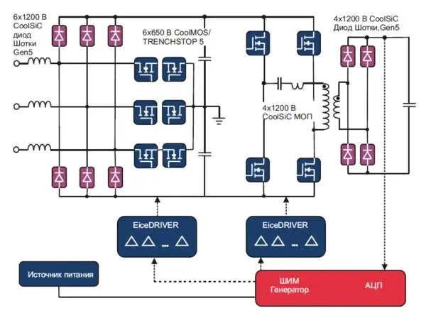

Пример типовой схемы зарядного устройства на транзисторах серии CoolSiC 1200В
