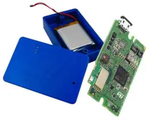

Внешний вид STEVAL-MKSBOX1V1
STEVAL-MKSBOX1V1 (SensorTile.box) – это готовый к использованию носимый прибор и беспроводная IoT-платформа, которые помогут создать приложения на основе различных датчиков. В корпусе из пластика находятся плата SensorTile.box и аккумулятор, а приложение ST BLE Sensor устанавливается на смартфон и подключается с помощью Bluetooth. Свои приложения на основе измерений датчиков с установкой параметров и заданием специальных функций можно разрабатывать в режиме Expert Mode. Таким образом можно создавать беспроводные устройства IoT и гаджеты, минуя стадию классического программирования.

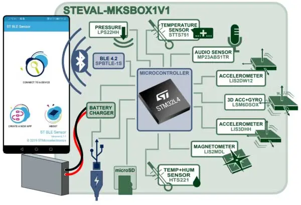

Блок-диаграмма устройства STEVAL-MKSBOX1V1 (SensorTile.box)
