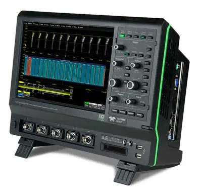

Осциллографы HDO-A теперь автоматически обеспечивают оптимальное отображение входных сигналов во всем диапазоне для доступных полос пропускания. Кроме того, новое поколение пользовательского интерфейса MAUI® с функцией OneTouch невероятно упрощает настройки измерений и обеспечит быстрое изучение проблемы, позволит глубже погрузиться в изучение структуры сложного сигнала, содержащего аномалии, при отладке различных устройств. И наконец, обновленный управляющий ПК осциллографа с более быстрыми процессорами, большей памятью ЦП, а также применение твердотельных накопителей добавляют новинкам еще больше привлекательности и преимуществ. С выводом на рынок HDO-A серий с самым высоким в отрасли разрешением, HD-осциллографы стали еще более мощными и производительными благодаря 10-кратному увеличению частоты дискретизации, применению наиболее эффективного и интуитивно понятного пользовательского интерфейса, использованию в системе суперзаряженного управляющего ПК.

Модели HDO имеют высокую производительность благодаря своим таким техническим характеристикам как: полоса пропускания до 1 ГГц, максимальная длина памяти для сбора данных до 250 М отсчетов на канал, АЦП с разрешением 12 бит по вертикали. Также представлены варианты исполнения моделей в виде осциллографов смешанных сигналов (MSO). Все серии осциллографов HDO предлагают обширный спектр возможностей синхронизации и декодирования стандартизованных последовательных протоколов, ресурсы полномасштабной статистической обработки полученных данных, частотного и временного анализа, используя графическое представление результатов (треки, тренды, гистограммы), а также другие возможности измерительных и математических функций, в т.ч. ресурсы построения глазковых диаграмм (TDME).
Все вышеперечисленное, в сочетании с большим перечнем измерительных аксессуаров общего назначения (пробники различных типов, наконечники, провода), специализированных принадлежностей и прикладных пакетов программных опций, сделали модели HDO лидирующими в отрасли.

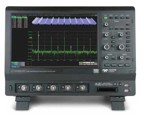

Технология высокого разрешения HD4096 реализована на базе высокоскоростных 12-битных АЦП с малошумящими входными усилителями и применением системной архитектуры с низким уровнем собственных шумов. Это позволяет осциллографам HDO-A серий выполнять захват сигналов в полосе частот до 1 ГГц с высокой дискретизацией и отображать результат с разрешением, которое в 16 раз (!!!) выше, чем у осциллографов других производителей. В осциллографах модифицированной серии HDO-A, кроме технологии высокого разрешения по вертикали HD4096, реализована технология увеличения частоты дискретизации ESR (Enhanced Sample Rate), которая за счет 10-и кратного превышения частоты дискретизации над верхней границей полосы пропускания обеспечивает оптимальное отображение захваченных сигналов во всех полосах пропускания.

В моделях с индексом "-MS" (HDO4000AR-MS) 16-канальный логический анализатор может быть использован для синхронизации, декодирования и измерения временных параметров цифровых сигналов, отладки логических и цифровых устройств общего назначения. Это позволяет использовать аналоговые каналы параллельно логическим входам для наблюдения сигналов на физическом уровне.
