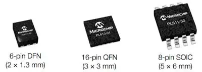

Компания ЭЛТЕХ предлагает PL611/3-xx – серию компактных программируемых MEMS генераторов с низким энергопотреблением. Они имеют выходную частоту до 200 МГц и выпускаются как в традиционных 6-pin SOT и 8-pin SOIC, так и в малых 6-ти выводных корпусах DFN 2×1,3×0,6 мм или и 16-ти выводных QFN размером 3×3.

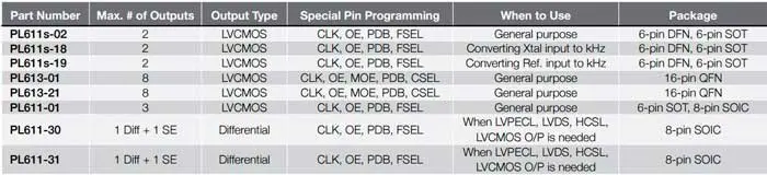

  • От 1 до 8 выходных частот
  • От 1 до 3 ФАПЧ
  • Низкое потребление при питании 1,8 В:
    • -32 кГц, ФАПЧ выключен: 0,2 мА (PL611S-19)
    • - 1 ФАПЧ: 1,25 мА (типовое, при 1 вых. частоте 30 МГц, PL611S-02)
    • - 3 ФАПЧ: 4,7 мА (типовое, при 3 вых. частотах 40 МГц и одной 32,768 кГц, PL613S-21)
  • Спящий режим: менее 5 мкА (типовое)
  • Выходная частота до 200 МГц
  • Наименьший корпус 2×1,3×0,6 мм (2,6 мм2)
  • От 2 до 4 переключаемых наборов запрограммированных частот

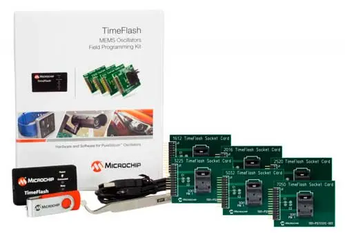

С помощью онлайн-конфигуратора ClockWorks® от Microchip разработчик легко может выбрать нужный генератор. Для этого необходимо задать требуемые параметры: частоту, стабильность в ppm, температурный диапазон и размер корпуса. Программатор TimeFlash быстро запишет заданные значения в однократно программируемое ПЗУ (OTP) MEMS генератора.  TimeFlash можно заказать отдельно.
