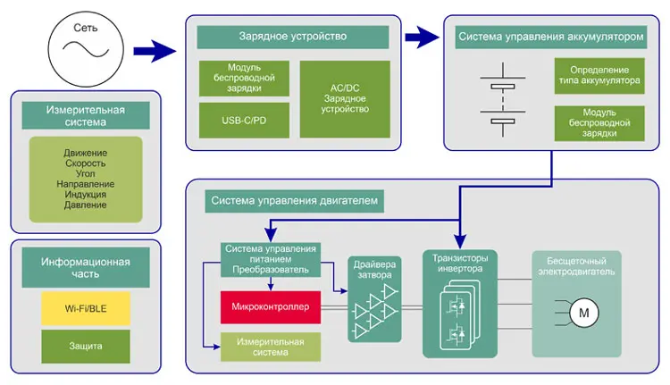

Новые транзисторы OptiMOS предназначены для использования в приложениях, критичных к значениям КПД и удельной мощности (рисунок 2), основными из которых являются:
  • импульсные преобразователи электрической энергии;
  • электроинструменты;
  • небольшие электромобили;
  • электроскутеры, электросамокаты и прочий маломощный электротранспорт;
  • зарядные устройства и системы управления аккумуляторными батареями;
  • системы управления и распределения питания.
Пример применения транзисторов OptiMOS
Рис. 2. Пример применения транзисторов OptiMOS
