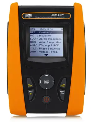

Новые многофункциональные тестеры электрических сетей АКИП-8407: повышен рейтинг безопасности до IV категории, увеличенная память, улучшенный дисплей
Компания HT Italia (Италия) анонсирует выпуск обновлённого модельного ряда своих многофункциональных измерителей параметров электросетей и электроустановок (ЭУ) под торговой маркой АКИП™. Новая серия включает 3 модификации: АКИП-8407/1, АКИП-8407/2, АКИП-8407/3. Каждый из приборов является электротестером с определённым набором функциональных тестов параметров электробезопасности.
Все тестеры имеют на борту встроенный цифровой мультиметр (DMMTRMS) для выполнения измерений в ЭУ: напряжение до 460 В (с погрешностью ±1% и разрешением 0,1 В), частота 47…63 Гц (погрешность измерений ±1%), а также базовый набор режимов тестирования и измерений параметров электробезопасности. Во флагманской модели АКИП-8407/3 предусмотрена опциональная возможность измерения силы переменного тока и тока утечки, напряжения, мощности (энергии), коэф. мощности (cos ᵩ), анализ гармоник в 1Ф сетях, а также параметров окружающей среды. Перечень режимов и функций измерения для каждой модели приведён в таблице №1.
Приборы имеют эргономичные унифицированные корпуса, оснащены графическим ЖК-дисплеем с подсветкой (320x240 точек, диагональ 9 см), что обеспечивает лёгкое управление и считывание результатов измерений. Измерители компактны и удобны в удержании оператором: габариты (В × Ш × Г) 22,5×16,5×7,5 см, масса около 1,2 кг.

Новинки являются результатом модернизации измерителей параметров электросетей 1-го и 2-го поколения в оригинальном исполнении (MACROTESTG1 и MACROTESTG2), а также популярных на российском рынке СИ приборов под торговой маркой АКИП™: АКИП-8601, АКИП-8401, АКИП-8402. На базе полученного опыта эксплуатации, с учетом современных требований безопасности и норм стандартов, разработчиками предусмотрены оптимизированный перечень спецификаций, схемотехника, интерфейсы управления и расширенная функциональность приборов в серии.
АКИП-8407/1
АКИП-8407/1
Измерители соответствуют новейшим европейским стандартам по электробезопасности (МЭК61557-3), жёстким требованиям по обеспечению максимальной степени защиты персонала (стандарт BS 7671, издание17/18-е), нормам в отношении исполнения электрических контрольно-измерительных приборов (МЭК61010-1). Тестеры позволяют выполнять измерения в электросетях с типом заземления TT/TN или IT.
Измерители АКИП-8407-серии представляют собой многофункциональные электротестеры с защитой входа от перегрузки категория IV ~300 Вф-з (макс. ~415 Вф-ф между измерительными гнёздами). Функциональная насыщенность приборов и их технические характеристики позволяют проводить быстрое тестирование широкого перечня нормированных параметров безопасности однофазных (1Ф) и трёхфазных (3Ф) электросетей:
  • Сопротивление изоляции Riso до 2 ГОм (макс. разрешение 0,01 МОм).
  • УЗО (А, АС, B): номинал откл. тока I∆N (6 мА…1000 мА) и время отключения 1…999 мс (разрешение 1 мс).
  • Полное сопротивление цепи / петли в диапазоне 0,01…1999 Ом и вычисление ожидаемого тока КЗ (до 41,5 кА).
  • Сопротивление низкоомных цепей от 0,01 Ом,
  • Измерение тока утечки от 1 мА (опционально для АКИП-8407/3).
Новинки имеют следующие улучшения и новации по сравнению с сопоставимой по функциональности линейкой тестеров АКИП-8401, АКИП-8402:
  • Графический ч/б, высококонтрастный дисплей по технологии COG (Chip-on-Glass, 320х240).
  • Увеличен рейтинг измерительного входа: кат. IV ~300 В ф-з (ранее кат. III 240 Вф-з)
  • Измеряемые УЗО дополнены исполнением "B", срабатывающего на утечку перем. или пост. пульсирующего тока - кроме АКИП-8407/1 (ранее типы - A, AC/General, Selective)
  • Для теста УЗО предусмотрен новый номинал тока ∆IN =6 мА (ранее от 10 мА)
  • Увеличен объем внутренней памяти для записи - 999 тестов/ 3 уровня (ранее 500 ячеек)
