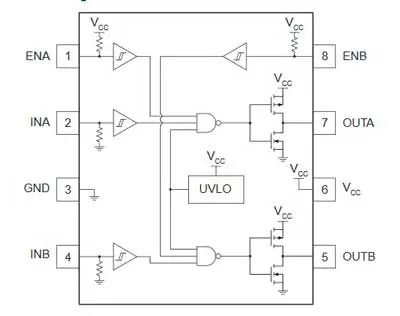

Компания ЭЛТЕХ, официальный дистрибьютор корпорации IXYS,  предлагает IX4340 – двухканальный драйвер нижнего плеча, предназначенный для управления MOSFET и IGBT транзисторами. IX4340 имеет два выхода работающими с входным и выходным токами до 5 А, при максимальном напряжением до 20 В. Благодаря согласованной задержке распространения, выходы могут быть включены параллельно для работы с более высокими токами.
Управляющие входы работают со стандартными уровнями CMOS/TTL-логики, и предоставляют возможность разрешать/запрещать работу каждого выхода по отдельности. Схема блокировки при снижения питающего напряжения предотвращает включение драйвера до установки требуемого уровня напряжения питания.
IX4340
IX4340
IX4340
Благодаря малому времени задержки распространения и времени спада/нарастания фронта выходного напряжения IX4340 подходит для применения в устройствах, требующих коммутации с высокой частотой.
