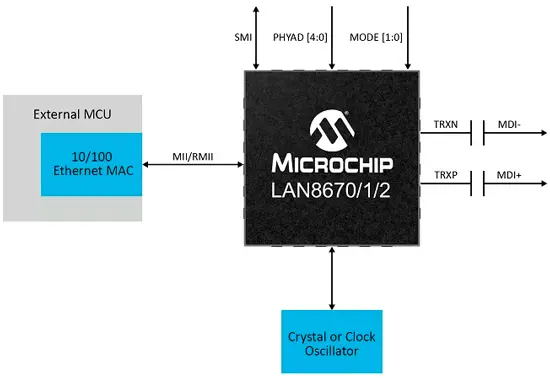

Microchip представил новое семейство PHY-трансиверов для организации Ethernet с использованием одной витой пары (SPE). Семейство PHY LAN867x от Microchip, реализует технологию 10BASE-T1S, и позволяет расширить применение Ethernet для различных областей индустриальных сетей, упростить их архитектуру и уменьшить количество потенциальных проблем для разработчиков.
Трансиверы LAN8670, LAN8671 и LAN8672, это первое в мире решение, поддерживающее стандарт 10Base-T1S. Стандарт позволяет уменьшить количество используемых проводов, упростить разработку печатных плат, поскольку имеет шинную топологию, гарантирующую стабильную работу от 8 устройств, на шине длиной от 25 м.
Благодаря встроенной в 10Base-T1S PHY защите от коллизий (PLCA), получается добиться предсказуемого времени передачи данных на шине, скорость 10Мбит (полудуплекс) распределяется между всеми узлами, в зависимости от передачи данных от самих узлов.
Эта технология направлена на упрощение создания all-Ethernet архитектур для промышленных задач, например, контроля процессов и объединении систем, получающих данные из разных источников. Универсальность, заложенная в стандарт, позволит использовать стандартный Ethernet-стек в ранее недоступных областях автоматики, автоматизации зданий (в том числе освещения), автомобилестроения и вычислительных систем.
Доступны трансиверы с поддержкой RMII (LAN8670B1-E/LMX, в корпусе 24 VQFN), MII (LAN8672B1-E/LNX, в корпусе 36 VQFN) и RMII/MII (LAN8670B1-E/LMX MII/RMII, в корпусе 32 VQFN).
