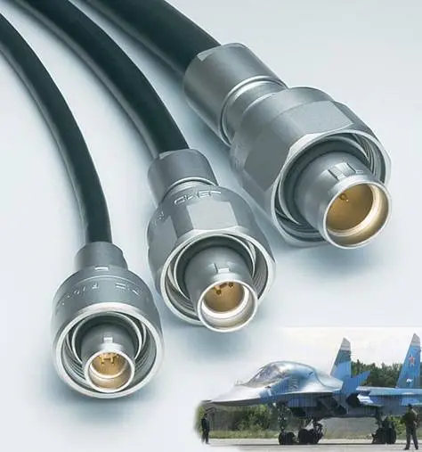

Эта серия разработана для подключения аппаратуры, работающей в жестких климатических и эксплуатационных условиях: повышенная агрессивность среды, высокая влажность, попадание по струю воды . Ключевая особенность серии "W" от Lemo – гарантированная защита разъёма даже под высоким давлением струи жидкости, этого удалось достичь путём существенного изменения конструкции разъёма: защёлкивающийся механизм push-pull, фиксирующий ответные части разъёмов заменен на резьбовое соединение с высокой устойчивостью к действию жидкости и высокой точностью обработки сопрягаемых поверхностей, позволяющей добиться повышенной герметичности соединения в сочетании с полимерным уплотнителем (Viton®). За счет высокой надёжности соединения сферы применения подобных разъёмов достаточно широки : военная техника, оборудование для атомной энергетики, нефтяная промышленность.
Основные преимущества данных соединителей :
- возможность установки от 2 до 64 контактов в разъём
- в серии выпускаются разъёмы с оптоволоконными соединителями
- установка как паечных так и обжимных контактов
- защита ключом от ошибочного подключения
- полное экранирование коннектора позволит свести электромагнитные помехи к минимуму
усиленная защита позволяет работать разъёму в самых экстремальных условиях
