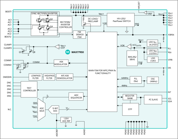

Схема внутренних соединений MAX77950

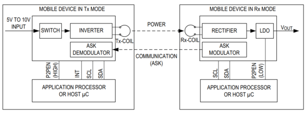

Диаграмма реализации режима PeerPower™

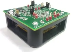

Внешний вид оценочной платы MAX77950EVKIT
