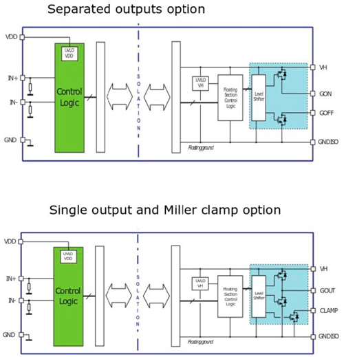

Компания ST Microelectronics выпустила новый гальванически изолированный драйвер STGAP2S для управления высоковольтными IGBT или SiC MOSFET. Драйвер выпускается в двух вариантах конфигурации: с раздельными выходами Sink/Source или с совмещённым выходом и функцией защиты от эффекта Миллера. Напряжение изоляции составляет 1700 В. Выходной ток драйверов составляет ±4 А, а максимальная частота коммутации достигает 4 МГц.

  • два раздельных низкоомных выходных канала Source/Sink – ±4 А;
  • диапазон напряжений питания – 4.5…28 В;
  • время распространения входного импульса – 80 нс;
  • напряжение изоляции – ±1700 В;
  • возможна работа на частоте до 4.0 МГц;
  • совместимость с логикой CMOS/TTL 3.3 В, 5.0 В;
  • возможны две конфигурации драйверов – с раздельными выводами Sink/Source и с функцией защиты от эффекта Миллера;
  • иммунитет к помехам до ±100 В/нс;
  • встроенная защита от пониженного напряжения (UVLO),
  • корпус SOIC-8.

Варианты конфигураций STGAP2S
