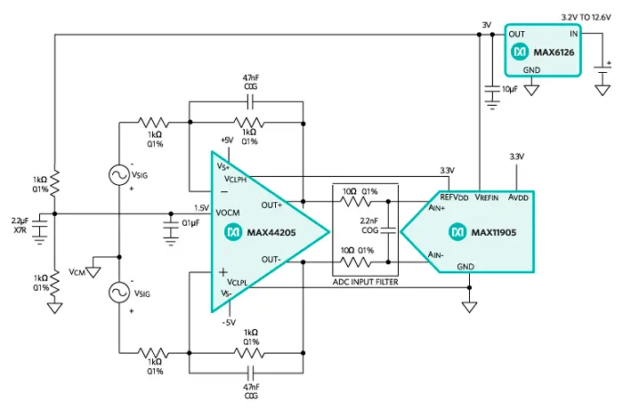

Типовая схема включения MAX44205

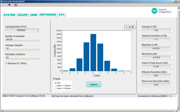

Гистограмма выходного кода 20 Битного АЦП последовательного приближения MAX11905 в связке с MAX44205
Гистограмма выходного кода 20 Битного АЦП последовательного приближения MAX11905 в связке с MAX44205. Частота преобразования 1 MSPS, усреднение по 64 измерениям, входы замкнуты между собой.
