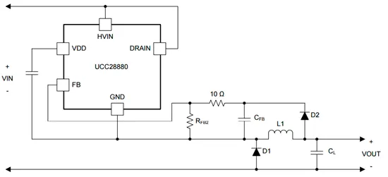

Пример импульсного преобразователя на базе UCC28880D с топологией High Side Buck

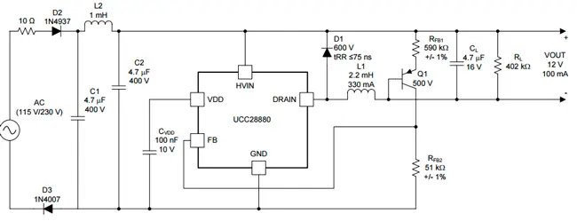

Пример бестрансформаторного сетевого источника питания 12В/100 мА на базе UCC28880D
