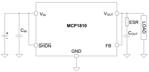

Компания Microchip представила новый линейный регулятор MCP1810 с самым низким среди аналогов током собственного потребления на холостом ходу – всего 20 нА. Этот показатель более чем в 25 раз ниже, чем у ближайшего конкурента на рынке.
Такой низкий показатель по току собственного потребления позволяет значительно увеличить время работы от батарейки или аккумулятора. Обвязка микросхемы состоит всего из 2-х керамических конденсаторов, которые гарантируют стабильную работу во всём диапазоне входных напряжений. Микросхема производится в корпусе VDFN8 (размер 2х2 мм). Благодаря всем этим техническим особенностям, регулятор отлично впишется в любой компактный дизайн.
Типовая схема подключения MCP1810
