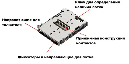

Еще тоньше, еще вместительнее – компания Molex продолжает занимать передовые позиции в области миниатюризации соединительных систем, выпустив новый комбинированный держатель высотой всего 2,56 мм со слотами для двух карт стандарта nanoSIM и одной карты стандарта microSD.
Созданный для применений в самых компактных устройствах, держатель 2014581114 от Molex обеспечивает надежный и безопасный контакт, устойчивую фиксацию карты, удобство и простоту в использовании.
Держатель имеет двухэтажную конструкцию с поддержкой механизма извлечения карты с помощью штифта. Корпус держателя имеет специальные направляющие, которые обеспечивают корректную посадку лотка. Особая форма контактов оказывает прижимное усилие на контакт карты до 0,35N, что гарантирует надежную фиксацию карт в лотке. За определение лотка в держателе отвечает ключ, который замыкается при установке лотка и размыкается при его извлечении.
Ключевые особенности держателя microSD/nanoSIM 201458
Рис. 1. Ключевые особенности держателя microSD/nanoSIM 201458
