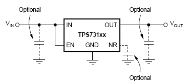

Типовая схема включения TPS73150 приведена ниже
