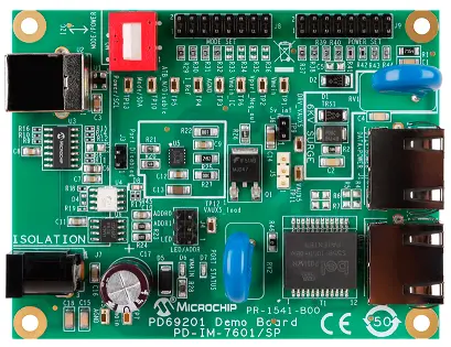

Ознакомиться и начать разработку своих устройств с описанными чипсетами, вы можете на отладочных платах PD-IM-7601 и EV14G15A.
PD-IM-7601 представляет собой управляемый PoE инжектор с микросхемой PD69201. Управление осуществляется по USB, с использованием специального GUI от Microchip.

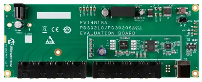

EV14G15A использует связку из PD39210 и PD39208, и позволяет подать питание на 8 PoE устройств, по стандарту IEEE 802.3at. Наблюдать за состоянием платы и управлять ею, Вы можете также при помощи USB интерфейса и GUI от Microchip.
