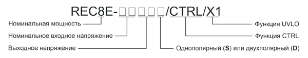

Основные технические параметры конвертеров отражены в их названиях. Структура наименования конвертеров серии REC8E приведена на рисунке 1.
Рис. 1. Структура наименования конвертеров серии REC8E

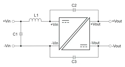

Для обеспечения электромагнитной совместимости по стандарту EN55032 рекомендуется применять простую схему фильтрации, изображенную на рисунке 2.
Схема фильтрации для соответствия стандарту EN55032
Рис. 2. Схема фильтрации для соответствия стандарту EN55032
Электрические характеристики компонентов схемы на рисунке 2 зависят от конкретной модели конвертера и ее соответствия классу по электромагнитной эмиссии – A или B, определенному в стандарте EN55032. Эти характеристики приведены в технической документации на серию REC8E.
