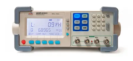

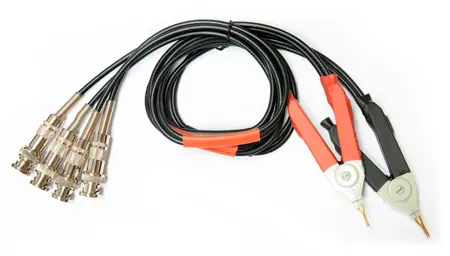

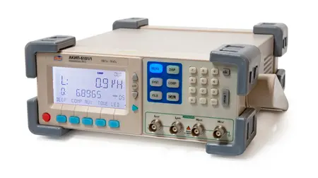

Лабораторный измеритель RLC АКИП-6101/1 предназначен для автоматического измерения емкости, индуктивности и импеданса на разных частотах (4 значения) и уровнях тест-сигнала (2 значения). Фиксированные частоты тест-сигнала: 100 Гц, 120 Гц, 1 кГц, 10 кГц. Базовая погрешность ±0,25%. Новинка имеет 6 измерительных диапазонов с ручным или автоматическим выбором предела. Реализована 5-ти проводная схема подключения измерителя к тестируемому объекту с использованием измерительного провода Кельвина (4 коннектора BNC х 2 зажима типа "крокодил").
Результат измерения индицируется на высококонтрастном ЖКИ дисплее в виде десятичного числа. Значение параметра представлено в виде пятиразрядного числа при измерении индуктивности (L), емкости (C), импеданса (Z) и сопротивления (R), и дополнительного числа при измерении тангенса угла диэлектрических потерь (D) или добротности (Q). Одновременно с двумя выбранными параметрами на индикаторе отображаются установленные параметры режима измерения. Максимальная индикация в каждой из областей экрана – "33.000".
Измерительные провода Кельвина
