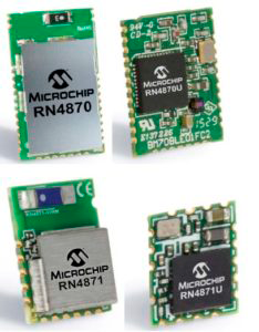

Семейство модулей RN487x
Семейство модулей RN487x включает несколько моделей, отличающихся размером, числом доступных линий ввода-вывода, наличием экрана и чип-антенны на борту.

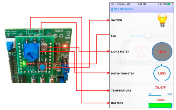

Для быстрого знакомства с BLE-модулем RN4870 предлагается отладочная плата RN-4870-SNSR, реализующая беспроводной сенсорный IoT-узел c передачей данных на смартфон. Любители Ардуино могут использовать открытую библиотеку SmartEverything Microchip RN4870 BLE 4.2.
Передача IoT-данных RN4870 на смартфон
