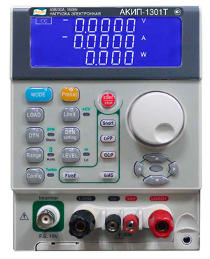

Предлагаем вашему вниманию новую линейку электронных программируемых нагрузок под торговой маркой АКИП™. Это пять новых моделей с богатым набором возможностей и широким диапазоном характеристик, способных удовлетворить любые запросы и помочь вам в решении поставленных задач. Новые модели представляют собой модернизированные варианты выпускаемых нагрузок АКИП-1301, АКИП-1302, АКИП-1303, АКИП-1304, АКИП-1305.
Новый модельный ряд состоит из пяти модульных* нагрузок постоянного тока, основные входные параметры представлены в таблице ниже:

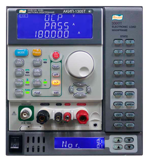

Модульные электронные нагрузки предполагают установку модуля нагрузки в одно, двух или четырёхместное шасси (модели 3300Т, 3302Т и 3305Т соответственно), чем достигается возможность набора требуемого сочетания нагрузочной мощности и числа измерительных каналов.
