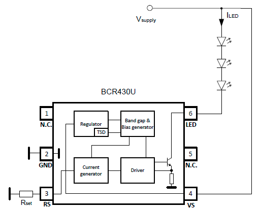

BCR430U – новый линейный стабилизатор тока для светодиодов от Infineon
Компания Infineon выпустила новый линейный стабилизатор тока BCR430U для светодиодов. Регулятор позволяет стабилизировать заданный внешним резистором уровень тока до 100 мА (с точностью 5% при 95 мА) при напряжении на линии питания от 6 до 42 вольт.
BCR430U обладает защитами по току (КЗ и перегрузка), по температуре и от обратной полярности входного напряжения. В зависимости от входного напряжения и выходного тока, ток собственного потребления может находиться в пределах от 1,2 до 2,3 мА.
Регулятор имеет встроенный силовой биполярный транзистор и требует из внешних компонентов обвязки только один токозадающий резистор. Типовое минимальное падение напряжения на выходном транзисторе составляет 135 мВ при токе 50 мА. Малогабаритный корпус SOT-23-6 и простейшая схема включения позволяют сэкономить место на печатной плате.
Типовая схема применения
