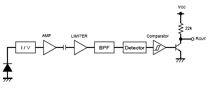

RPM7136 - инфракрасный фотоприемник для пультов дистанционного управления (ПДУ) японской компании ROHM, основными достоинствами продукции которой являются надежность и очень привлекательная цена.
ИК фотоприемник для пульта дистанционного управления RPM7136RPM7136 - модуль, в функции которого входит прием и обработка (усиление, фильтрация и демодуляция) оптического сигнала ИК-диапазона. Модуль работает с несущей частотой 36,0кГц., а фотоприемник  допускает непосредственное подключение модуля к микроконтроллеру. Напряжение низкого логического уровня составляет 0,5В, а высокого 4,5В. Фотоприемный модуль может поставляться с пятью типами держателей.
Отличительные особенности:
    малый ток потребления (0,85мА);
    наличие внутреннего фильтра;
    высокое подавление пульсаций;
    высокая помехоустойчивость к солнечному свету.
Технические характеристики:
     напряжение питания 5В;
     потребляемый ток 0,85мА;
     рабочая дистанция 15м;
     частота 36,0кГц;
     горизонтальный угол ±45°;
     вертикальный угол ±35°.
Структурная схема фотоприемника RPM7136
 Области применения: телевизоры, музыкальные центры, кондиционеры и др. бытовая электрорадиоаппаратура.
