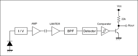

Инфракрасный фотоприемник для ПДУ японской фирмы ROHM RPM7136 нельзя отнести к новинке, скорее это "рабочая лошадка", продукт, проверенный временем. Основные достоинства продукции ROHM - это надежность японского производителя, оцененная многими производителями РЭА и очень привлекательная цена. RPM7136 – ИК-фотоприемник от ROHM
Применение фотоприемника:
  • Телевизоры
  • Музыкальные центры
  • Кондиционеры
  • Бытовая электрорадиоаппаратура
Особенности RPM7136:
  • Малый ток потребления (0,85 мА)
  • Наличие внутреннего фильтра
  • Высокое подавление пульсаций
  • Высокая помехоустойчивость к солнечному свету
             Применяется этот фотоприемник в системах дистанционного управления бытового назначения. RPM7136 - это модуль, в функции которого входит прием и обработка ИК оптического сигнала, он обеспечивает прием, усиление, фильтрацию и демодуляцию. Несущая частота, с которой работает данный модуль, составляет 36,0 кГц. Данный модульный фотоприемник допускает непосредственное подключение его к микроконтроллеру. Напряжение низкого логического уровня составляет 0,5 В, а высокого - 4,5 В. В заключение можно добавить, что данный фотоприемный модуль может поставляться с пятью типами держателей.
Технические характеристики:
  • Напряжение питания          5В
  • Потребляемый ток               0,85 мА
  • Рабочая дистанция              15 м
  • Частота                                  36,0 кГц
  • Горизонтальный угол          ± 45о
  • Вертикальный угол              ± 35о
