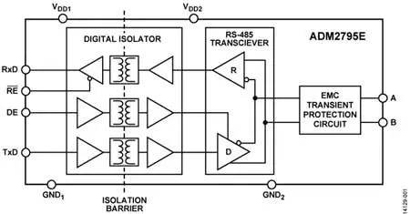

Изолированные трансиверы RS-485/RS-422 с напряжением гальванической развязки 5 кВ ADM2795E
Компания ЭЛТЕХ предлагает ADM2795E - изолированный интерфейс RS-485/RS-422  от Analog Devices Inc.
Микросхема ADM2795E способна выдерживать кратковременное повышение напряжения по гальванической развязке до 5 кВ, имеет встроенную защиту от перенапряжения по уровню ±42 В (со стороны шины) и защиту от неправильного включения (miswire).
Отличительной особенностью микросхемы является соответствие стандарту электромагнитной совместимости IEC 61000, которое обеспечивается интегрированными элементами защиты. Микросхема ADM2795E реализует защиту от микросекундных импульсных помех большой энергии (уровень 4 стандарта IEC 61000-4-5) при напряжении импульсов ± 4 кВ на шине RS-485, защиту от наносекундных импульсных помех (уровень 4 стандарта IEC 61000-4-4) при напряжении импульсов ± 2 кВ, и защиту от электростатических разрядов (в соответствии с IEC 61000-4-2, уровень 4).
ADM2795E
ADM2795E
Микросхема работает с напряжением питания от 1.7 до 5.5 В, что позволяет использовать ее с устройствами низковольтной логики, и полностью соответствует стандарту  TIA/EIA RS-485/RS-422. При этом синфазное напряжении в сети RS-485 может быть до ± 25 В, что повышает устойчивость связи в зашумленных условиях и обеспечивает обмен данными в сети RS-485 со скоростью до 2.5 Mbps.
Микросхема ADM2795E выпускается в двух вариантах – ADM2795EARWZ для диапазона температур −40°C …+85°C,  и ADM2795EBRWZ для диапазона −40°C …+125°C. Оба исполнения  микросхемы имеют корпус RW-16 (16-выводный "широкий" SOIC).
