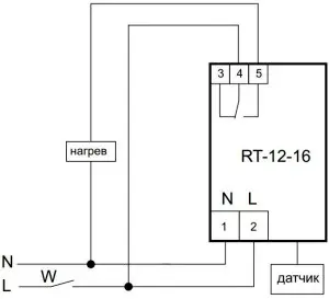

Схемы подключения
Схема подключения при P нагрузки < 2.6 кВт

Работа в режиме нагрева

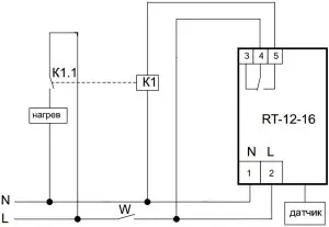

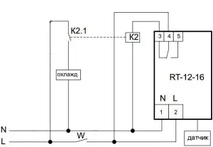

Схема подключения при P нагрузки > 2.6 кВт
Работа в режиме охлаждения

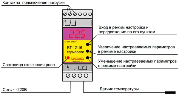

Интерфейс RT-12-16
Интерфейс RT-12-16
