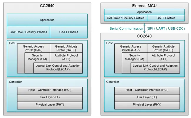

Texas Instruments обносил свой бесплатный стек Bluetooth Low Energy для новых многоядерных чипов CC2640/CC2650. Новый стек BLE-Stack V2.1.0 предоставляет полную поддержку для всех функций, включенных в спецификацию Bluetooth Core 4.1 Новая версия включает в себя возможность работы чипа CC2650 в качестве сетевого процессора с простым набором API. Этот режим будет интересен тем разработчикам, кто хочет запускать свое приложение на привычном ему микроконтроллере, а доступ к сети BLE осуществлять через отдельный чип с функциональностью Bluetooth Smart network processor solution (SimpleNP).
Блок схема BLE-приложения на одном чипе (слева) или при использовании CC2650 в качестве сетевого процессора (справа)
