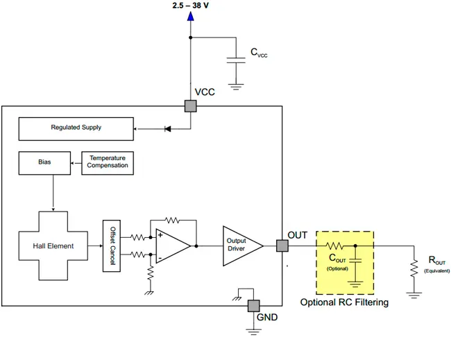

Типовая схема включения DRV5053
Напряжение питания датчика находится в диапазоне от 2.5 до 38 вольт. При этом DRV5053 содержит встроенную защиту от подачи отрицательного напряжения питания вплоть до -22 Вольт, а также защиту от бросков до +40 Вольт.
