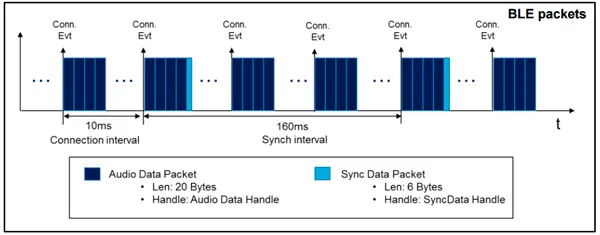

Коммуникационный профиль BLUEVOICE определяет BLE-сервис, включающий одну характеристику для передачи аудио и одну для синхронизации. В полудуплексной системе обе стороны (central и peripheral) в процессе коммуникации действуют как информационные серверы (источники данных). Периодическая нотификация содержит сжатые аудиоданные, которые пересылаются от одного сервера к одному клиенту в зависимости от выбранного направления – от центрального устройства к периферийному или наоборот.
Диаграмма обмена голосовыми данными BLE
