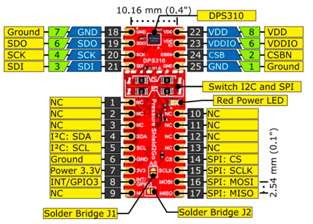

Новая плата позволяет быстро протестировать датчик DPS310 с помощью Arduino
Новая плата S2GOPRESSUREDPS310TOBO1 от Infineon  содержит датчик атмосферного давления DPS310 и может быть использована с платформой Ардуино для быстрого создания прототипов. Для платы предлагается программный драйвер, оформленный в виде стандартной библиотеки для Ардуино. Следует обратить внимание на выбор конкретной Ардуино-совместимой платы - она должна иметь рабочее напряжение на портах  ввода-вывода не более 4 В.
Работу датчика DPS310 можно также оценивать с помощью платы XMC 2Go board, которая имеет такой же миниатюрный размер. Для работы потребуется загрузить ПО XMC-for-Arduino, если планируется использовать стандартную библиотеку.

Плата датчика DPS310
