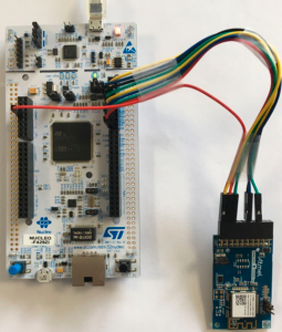

WiFi-модуль ATWINC1500 теперь работает с STM32
Компания Microchip выпустила библиотеку для WiFi-модулей серии ATWINC1500, которая позволяет использовать в качестве хоста популярные микроконтроллеры семейства STM32. Пример показывает, как управлять модулем ATWINC1500-MR210PB на отладке ATWINC1500-XPRO c помощью  платы STM32F429ZI MCU STM32 Nucleo-144 board. Реализован функционал запуска точки доступа с заданными в коде параметрами WiFi-сети. Модули ATWINC1500 могут использоваться вместо снимаемых с производства WiFi-модулей SPWF01SA.11, SPWF01SA.21, SPWF01SC.11, SPWF01SC.21, SPWF04SA, SPWF04SC.
Таблица соединений
Цвет провода
WINC1500-XPRO Extension Header
NUCLEO-F429ZI CNx
красный
(20) VCC_TARGET
CN8 (7) +3V3
жёлтый
(19) GND
CN7 (8) GND
голубой
(18) SPI_SCK
CN7 (15) PB3/SPI3_SCK
красный
(17) SPI_MISO
CN7 (19) PB4/SPI3_MISO
жёлтый
(16) SPI_MOSI
CN7 (13) PB5/SPI3_MOSI
зеленый
(15) SPI_SSN
CN7 (17) PB4/SPI3_NSS
чёрный
(10) CHIP_EN
CN7 (9) PA15
голубой
(9) IRQN
CN7 (7) PB12
зеленый
(5) RESET_N
CN7 (11) PC7
Пример работы ATWINC1500-MR210 с STM32F429
