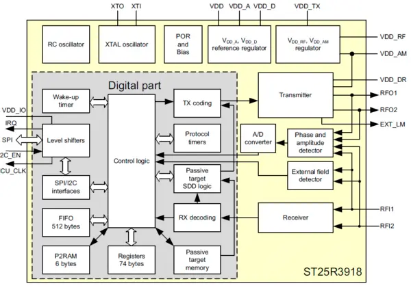

Блок-схема ST25R3918
Благодаря высокой чувствительности и приемнику с шумоподавлением ST25R3918 обеспечивает расширенный диапазон считывания и может работать с выходной мощностью около 0,5 Вт в шумных неблагоприятных условиях. В микросхеме реализован малопотребляющий режим обнаружения карты путем измерения амплитуды или фазы сигнала антенны. Маломощный RC-генератор и таймер пробуждения автоматически повторно активируют устройство через выбранный период времени, чтобы проверить наличие метки и при этом минимизировать потребление тока.
Дополнительные функции включают поддержку динамической выходной мощности (DPO), которая автоматически контролирует напряженность поля в соответствии с требуемыми пределами. Кроме того, активное формирование волны (AWS) сглаживает форму волны для лучшей целостности сигнала.
