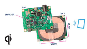

Для микросхемы STWBC-EP доступна отладочная плата STEVAL-ISB44V1. Управление отладочной платой осуществляется через графический интерфейс пользователя GUI (Graphical User Interface). Скачать GUI можно с сайта www.st.com.
Отладочная плата передатчика STEVAL-ISB044V1

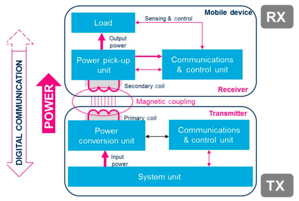

Блок-схема системы беспроводной передачи энергии
